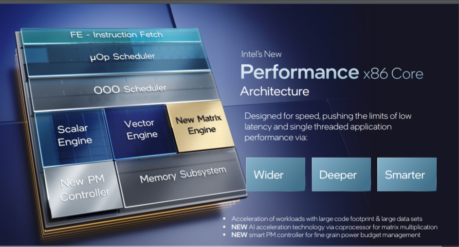

ל.מ: ביום הארכיטקטורה בשנה שעברה ראינו את אבני הבניה של Golden Cove ואת ההבדלים בינה לבין Skylake (מצ"ב קטע וידאו). ראינו שהיא גדולה משמעותית, בשרנית משמעותית, כוללת שיפורים בצינורות המידע ובנפחי זיכרון המטמון שלה. אשמח אם תוכל לפרט על קצת על המחשבה והתכנון שמאחורי השינויים הטכניים הללו. כיצד מחליטים אילו מטלות ואילו יכולות של ליבת עיבוד מקבלות עדיפות בפיתוח הדור הבא? כמה פשוט להגדיל את זיכרון המטמון של הליבות הללו, ולמה כל כך חשוב לעשות זאת?
ע.י: שאלה מצוינת כי היא נוגעת בהליך המחשבה ליצירת מעבד חדש עבור מטלות הדור הבא. תהליך המחשבה מתחיל בהבנת ה-workloads העתידיים. אלו הן האפליקציות שהמשתמשים שלנו יריצו על הליבה המתוכננת להיות ליבת הדור הבא. יש אבולוציה בדבר הזה, האפליקציות מתפתחות והדרישות שלהן משתנות ולכן כשאנחנו מתחילים את התכנון אנחנו צריכים לראות לאן עולם התוכנה מתפתח, מה השימושים שהמשתמשים עושים, לאיזה כיוון זה הולך - זהו שלב מאוד חשוב שנקרא workload analysis.
Workload analysis זה בעצם להבין את התנהגות האפליקציות החדשות ואת הטרנדים לעתיד. מכיוון שהמוצר אותו אנחנו מתכננים יצא לשוק רק בעוד שלוש שנים או יותר, אז צריך לעשות גם חישוב של תרחישים שיקרו בעתיד. לפני 10 שנים ראינו את ההתקדמות לקראת Machine Learning ודפוסי החישוב שזה יכתיב. דוגמה נוספת היא התנועה לכיוון אפליקציות מבוססות Web שהפכו בשנים האחרונות להיות יותר ויותר נפוצות. ראינו גם את שפות התכנות ואיך שהן מתקדמות ומתפתחות, יותר אפליקציות נכתבות היום ב-JavaScript.
כל הנושא הזה של workload analysis הוא מאוד קריטי, הוא זה שמכוון את התפתחות הארכיטקטורה לדברים שאנחנו רוצים לשפר. אם אנחנו רוצים לשפר יצירת תוכן אז ראשית נשאלת השאלה איך מפתחים היום תוכן? איזה אפליקציות יש לזה? איך הן כתובות? ומה היא ההתנהגות שלהם? כשאני אומר התנהגות זה קשור גם לחלק השני שלך בשאלה לגבי זיכרון המטמון ותיכף אגע בזה.
ההתנהגות של האפליקציה מראה כמה זיכרון היא דורשת, איך נראית ההתנהגות של הקוד הזה? האם זה קוד שיש לו הרבה ענפי תהליכים (Branchy Code)? פשוט איך האפליקציה מתנהגת. על סמך זה ועל סמך מה שאנחנו רוצים לספק למשתמשים, כמו גיימינג או גלישה ברשת או יצירת תוכן, חקר ההתנהגות חשוב לנו ולפיו אנו בונים את הארכיטקטורה. היא זאת שתטפל בבעיות ובצווארי הבקבוק שיש למשתמשים בדרישותיהם לביצועים גבוהים יותר.
זיכרון מטמון היא דוגמה ספציפית לתהליך התכנון הזה, ועל פיו אנחנו מחליטים להגדיל או לשנות את מבנה הזיכרון. זיכרון מטמון במעבד מתחלק לשני סוגים, יש זיכרון מטמון לקוד ויש לדאטה. נניח אנחנו מריצים איזושהי אפליקציה אז יש זיכרון מטמון ששם מאוחסנות הפקודות של האפליקציה, ויש זיכרון מטמון שקשור לדאטה של האפליקציה, שם היא עושה מניפולציה לסוג התוכן הזה.
זיכרון המטמון בליבה הוא מאוד מהיר ויחסית קטן, ואנחנו צריכים לדעת אילו חלקים מהקוד לשים שם כי כמובן שאי אפשר להחזיק את כל הקוד של האפליקציה שם, או אל כל הדאטה שלה. זה זיכרון יקר ולכן ההחלטות הללו חשובות. הזיכרון הזה הוא למעשה חלק מהליבה ולכן הוא המהיר ביותר והחשוב ביותר בהיררכיית זיכרון העבודה של ביצוע מטלות העיבוד. לאחר מכן כבר יש זיכרון חיצוני דוגמת זיכרון ה-RAM במערכת שכבר נמצא רחוק יותר הוא איטי יותר אבל יכול להכיל הרבה יותר נתונים.
ככל ששמים יותר זיכרון מטמון מצד אחד יש יתרון כי יש יותר נפח לאחסון נתונים, אבל מצד שני אי אפשר שיהיה יותר מדי גדול כי ישנן מגבלות בהן הגישה אליו נעשית איטית יותר. יש כמובן גם את העלות הסיליקונית של כך אבל השיקול העיקרי הוא למצוא את נקודת האיזון האופטימלית בין נפח האחסון ומהירות הגישה לנתונים שתביא לביצועים הטובים ביותר.
כדי לאזן גודל לעומת מהירות אנו בונים אלגוריתמים חכמים. אנחנו לא סתם מתפרעים בגדלי זיכרון המטמון. האלגוריתמים הללו עוזרים לזיכרון בכך שהם יכולים לתת חיזוי לאילו נתונים תזדקק האפליקציה עוד לפני שהיא בפועל צריכה אותם. כך יכולים נתונים לעבור בין שכבות הזיכרון במערכת אל זיכרון המטמון המהיר מבעוד מועד. בנוסף קיימים אלגוריתמים חכמים המאפשרים לנחש שהאפליקציה לא תצטרך לגשת בעתיד לנתונים מסוימים ולזרוק אותם מזיכרון המטמון החוצה כך שלא יתפסו מקום יקר לשווא.
ל.מ: דיברתי על הקשר בין אלגוריתם ותוכנה וזיכרון מטמון וכל מה שקשור בהם. Golden Cove הגיע גם עם כמה סטי פקודות חדשים דוגמת AVX VNNI שקשור להאצות בתחום המולטימדיה, ובתחום השרתים AVX 512 למשל ועוד דוגמאות לסטי פקודות שקשורים לחישובים מתמטיים. מהם אותם סטי פקודות? כיצד תוספת של אותו סט פקודות חדש מביא לעיבוד יעיל ומהירי יותר?
ע.י: גם זה מתחיל מהאפליקציות שאנשים משתמשים בהן והתפתחות עולם התוכנה לאורך השנים. AVX נותן לך יכולת עיבוד וקטורית. פעולה אריתמטית של שני מספרים בני 64 ביט כל אחד, זו פעולה סקלארית. עם ההתפתחות של ה - Workloads והדרישה לביצועים גבוהים יותר התחלנו לפתח טכנולוגיה שנקראת טכנולוגיה וקטורית המאפשרת לעשות מספר פעולות סקלאריות באמצעות פעולה וקטורית אחת. אז, במקום להשתמש בשמונה פעולות סקלאריות לחבר לדוגמה שני מספרים בני 64 ביט כל אחד, אתה יכול באמצעות פקודה וקטורית אחת באורך 512 ביט לבצע את אותה עבודה.
יש סוג מסוים של אפליקציות ששכיחות השימוש בהן הולכת וגדלה ועכשיו יוכלו להנות מהפעולות הוקטוריות הללו, למשל באפליקציות מולטימדיה.  AVX התחיל עם יכולת של 256 ביט והגרסה המתקדמת יותר שלו כיום תומכת ב-512 ביט לפעולות וקטוריות ארוכות.
ב-Golden Cove ראינו את הטרנד של AI שדורש לא רק פעולות וקטוריות אלא גם פעולות על מטריצות, וגם שם שמנו סט פקודות חדש כי גם לפעולות הללו צריך סטים שמקצרים תהליכים. זה סט הפקודות שנקרה AMX אשר יודע לבצע חישובים בין שתי מטריצות. זה לא רק סט של פקודות חדשות אלה גם חומרה ייעודית, ישנם רכיבי חומרה במעבדים אשר מיועדים לצורך ביצוע אותם חישובים על וקטורים ועל מטריצות.
