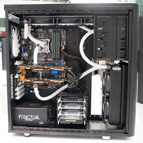

זאת, בנוסף לפוטנציאל זרימת האוויר שלו. עיצוב זרימת האוויר של ה-Arc XL הוא מה שאני מכנה "ארבעה כיווני אוויר". אוויר פנימה יוכל לזרום משני מאווררים בקוטר 140 מילימטרים, בנוסף לאחד בקוטר 140 מילימטרים בתחתית. משם האוויר הקר יעבור דרך הרכיבים ויתחמם. כשהוא כבר חם, ימצא את עצמו האוויר בדרכו החוצה דרך כמות פתחים ומאווררים לא מבוטלת שכן יש אפשרות לעגינה של שלושה מאווררים בגג המארז ואחד אחורי.
כשיש לכם את החומרה המתקדמת, יחד עם כרטיסי המסך וזרימת האוויר אתם תוסיפו גם קירורי מים אם תרצו. רדיאטור בגודל 360 מילימטרים בגג המארז? אין בעיה. אחד נוסף בגודל 280 מילימטרים יוכל להתווסף בקדמת המארז.
כאשר הכל יחובר תוכלו לראות זאת דרך החלון הצדדי.
