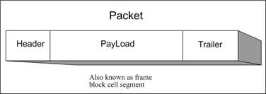

10. חבילת מידע : Packet מוכר גם בשמות - Frame ,Block או Cell; סדרה של Bytes המשודרים בכבלי תמסורת (לדוגמא כבלי Twisted pair או מידע העובר בסיבים אופטיים) המכיל את כל המידע לתקשורת עם צד ב\'.
איור 2: תיאור בסיסי של חבילת מידע (Packet)
כאשר :
Header - מתאר את החבילה הנשלחת ברחבי הרשת, כמו כן מס\' סיביות לסנכרון המידע.
תפקיד נוסף של הכותרת הוא תיאור סוג הפרוטוקול הנשלח, מספור החבילה וגודל החבילה שנשלחה.
Payload - מכיל את המידע שנשלח (יכול להיות דוא"ל, פרטי מידע של דף אינטרנט וכו\'…).
Trailer - מסמן את סוף החבילה, כמו כן נועד לתיקון שגיאות CRC.
