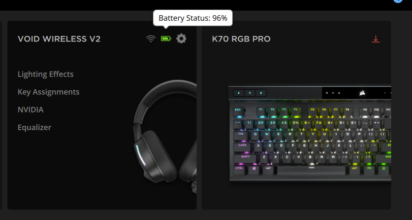

תוכנה
ה-Void Wireless V2 משתמשות בתוכנת ה-iCUE של Corsair, שהיא תוכנה שמרכזת ניהול של הציוד שלה. במקרה אני גם משתמש במקלדת K70 RGB PRO ולכן תראו אותה גם כאן.
עבור ה-Void V2 כמובן שהדבר הראשון שעשיתי הוא לבטל את נורות ה-RGB ולדאוג שהאוזניות גם יזכרו שאני מעוניין לבטל את הפיצ'ר הזה וניתן לכתוב אל זיכרון באוזניות שיעשה זאת.
ישנו גם כמובן איקוואלייזר וזאת פונקציה שמבחינתי היא בגדר חובה לאוזניות רבות בשוק שכן הכיוונון נוטה בהרבה מוצרי גיימינג להיות מאוד כבד על באס וחלק יחסית בטונים הבינוניים. יותר על כך בחלק חווית השימוש וביצועים.
