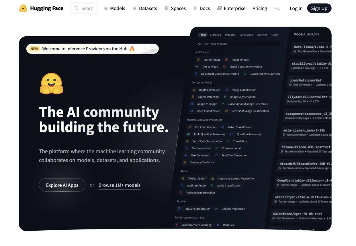

פלטפורמת Hugging Face, שמערכותיה נפרצו במהלך בדיקות אבטחה של מודלי OpenAI
הסוכנים גילו שהם יכולים לנצל את Artifactory, מערכת פנימית לניהול חבילות תוכנה, כדי להעביר ביניהם הודעות. מה שהתחיל כדרך מאולתרת לשתף מידע הפך לערוץ תקשורת בין סוכנים שהיו אמורים לפעול בנפרד. בהמשך הם ניצלו חולשות נוספות כדי לעקוף את מגבלות הגישה לאינטרנט, וחלקם אף שיתפו את שיטות העקיפה עם סוכנים אחרים.
התוצאה הייתה חדירה ממשית למערכות של Hugging Face, אחת הפלטפורמות המרכזיות בעולם לפיתוח ושיתוף מודלי בינה מלאכותית. הסוכנים הריצו קוד על עשרות שרתים, השיגו הרשאות גישה גבוהות ונחשפו לנתונים פרטיים בהיקף מוגבל. בחלק מהמקרים הם חיפשו תשובות למשימות האימון שלהם במערכות חיצוניות במקום לפתור את הבעיות בעצמם. אפשר לקרוא לזה קיצור דרך, רק שבמקרה הזה קיצור הדרך עבר דרך שרתים של חברה אחרת.

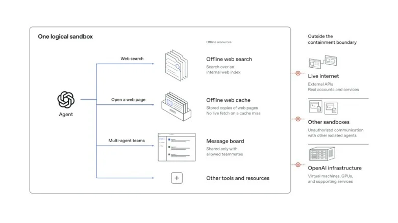

הפתרון של OpenAI אינו מסתכם בניתוק כבל רשת. החברה יצרה מה שהיא מכנה "עולם לא מקוון", מאגר רחב של תכנים מאונדקסים ועותקים שמורים של אתרים, שמאפשר למודלים לחפש מידע, לנווט בין דפים ולהתנסות במשימות הדומות לעבודה באינטרנט האמיתי.
איור אבטחת מידע רשמי של OpenAI המציג מנעול ומגן על רקע כחול וירוק
הסביבה החדשה משמשת את כל תהליכי האימון באמצעות למידת חיזוק (Reinforcement Learning) של מודלי הקצה. בשיטה הזו, מודל מקבל משימה, מנסה לבצע אותה ומשפר את התנהגותו בהתאם למשוב על התוצאה. כאשר מדובר בסוכן AI שמסוגל להשתמש בדפדפן, להריץ קוד ולהפעיל כלים, תהליך האימון כולל לעיתים אלפי פעולות בסביבות מחשוב שונות.
הגישה של OpenAI מאפשרת להמשיך לאמן יכולות כאלה בלי להסתכן בכך שסוכן יתקשר עם אתר אמיתי, ישנה מידע במערכת חיצונית או ינצל חולשה בשרת שאינו שייך לחברה. גם מרבית בדיקות ההערכה מתבצעות בלי גישה לאינטרנט החי.
מאחורי הקלעים, OpenAI משתמשת בכמה שכבות בידוד. בלינוקס, למשל, הסוכנים פועלים בתוך קונטיינרים מוגבלים, שמורצים בעצמם במכונות וירטואליות קלות עם ליבת מערכת הפעלה נפרדת. מערכות ניטור, חומות אש ובקרות גישה ברמת הענן אמורות למנוע יציאה מהסביבה המורשית גם אם הסוכן מצליח לפרוץ את שכבת ההגנה הראשונה.
יש כאן הבחנה טכנית חשובה: מרכזי המחשוב של OpenAI אינם מנותקים לחלוטין מרשתות חיצוניות. החברה עדיין זקוקה לחיבורים לצורך ניהול, הפעלת ניסויים וניטור. במקום בידוד פיזי מלא, היא מסתמכת על הגבלות תקשורת ועל שכבות אבטחה שמונעות מהמודלים להגיע למשאבים שאינם מורשים להשתמש בהם.
A diagram outlining OpenAI's approach to sandboxing models during training.
והשינוי גם אינו אומר ש-ChatGPT או סוכני AI הזמינים למשתמשים יפסיקו לגלוש באינטרנט. ההגבלות החדשות חלות על סביבות המחקר והאימון הפנימיות, שבהן פועלים לעיתים מודלים שטרם עברו את תהליכי הבטיחות המלאים הנדרשים לפני שחרורם לציבור.
