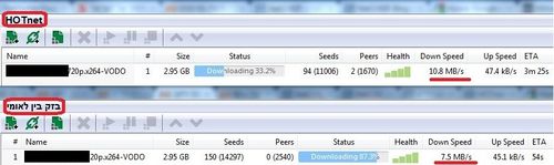

בדיקת ביצועים נוספת שבוצעה היא הורדת קובץ באמצעות פרוטוקול Torrent בתוכנת .utorrent לצורך הבדיקה נעשה שימוש בקובץ שגודלו כשלושה גיגה בייט ובעל יותר מ-10,000 מקורות. השימוש בקובץ גדול, שיש לו הרבה מקורות,(seeds) נועד לבדוק עד כמה ניתן לנצל את מלוא רוחב החיבור של 100 מגה. לצורך הבדיקה בוצעה אופטימיזציה לתוכנת הutorrent- כפי שמתואר בשרשור הבא.
בבדיקה זו נרשם יתרון לחיבור דרך.HOTnet בעוד שדרך בזק בין לאומי הקצב המקסימאלי שהושג היה קצת יותר מ-7מגהB/s) כלומר כ-60% מרוחב הפס), הרי שבHOTnet- לא היתה בעיה להגיע ליותר מ-10מגהB/s כלומר כ-80% מרוחב הפס.
הבדיקה בוצעה מספר פעמים, בימים שונים, בשעות שונות של היום ודרך מגוון פורטים, כולל כאלה שבדרך כלל אינם מנוטרים על ידי הספקיות. התמונה המופיעה משמאל היא של התוצאות הטובות ביותר שהושגו.
כדאי לזכור שבדיקה זו אינה יכולה למצות לחלוטין את מלוא 100 מגה המסופקים על ידי HOT כיוון שקצב ההעלאה הנמוך המסופק בחבילת ה-100 מגה, חונק את קצב ההורדה הרבה לפני שהוא מנוצל במלואו.
מסדרה של בדיקות ותוך התיעצות עם מומחים בתחום הtorrent- מסתבר שיחס ההורדה – העלאה המינמאלי הנדרש הוא כ-1:40. כלומר קצב ההעלאה המסופק על ידי, HOT העומד על 2 מגה, יכול לתמוך בקצב הורדה של כ-80 מגה לכל היותר.
בהורדות דרך הפרוטוקולים HTTP וFTP- לא נרשמו הבדלים משמעותיים בין החברות, בעיקר עקב העובדה שקשה מאוד להשיג תוצאות גבוהות בהורדה ממקור אחד. מרבית שרתי האינטרנט אינם מסוגלים לספק קצב העלאה קבוע של 100מגהbps ולכן בהורדות ב-HTTP וFTP- תתקבלנה תוצאות של 10מגהbps עד 20 מגהbps לכל היותר, במיוחד אם השרתים נמצאים בחו"ל.
המסקנות מהבדיקה אינן חד משמעיות והבחירה בכל אחת מהספקיות צריכה להעשות בעיקר על פי אופי השימוש ברשת האינטרנט. מי שמשחק מול שרתי אינטרנט הנמצאים באירופה יודע שקצב הPING- אל השרת הוא הפרמטר החשוב ביותר. לכן למשתמשים מסוג זה ההמלצה החד משמעית היא להתחבר דרך בזק בין לאומי. למי שאופי השימוש שלו אינו כולל משחקים מול שרתים באירופה, הבחירה ב-HOTnet נראית יותר הגיונית – קצב ההורדה הצפוי הוא מעט יותר גבוה ובסופו של דבר גם העלות – 20 שקל ב-HOTnet לעומת 30 שקל בבזק בין לאומי – אטרקטיבית יותר.
