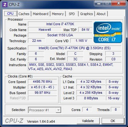

תוצאת המהרה – Gigabyte Z87X-UD3H
מתח אותו כיוונתי לליבה בביוס הוא 1.175 וולט ללא שינויים.

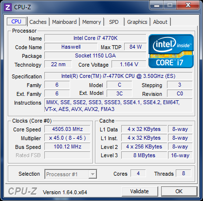

תוצאת המהרה – MSI Z87-GD65
מתח הפעולה בפועל הוא 1.165 וולט, שיפור על פני לוח האם של Gigabyte וראוי שכך יהיה.
