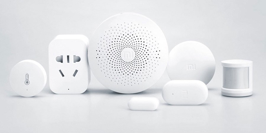

הבית החכם של Xiaomi בנוי על רכז שנקרא Xiaomi Gateway. למעשה אינו מוצר חדש וקיים כבר משנת 2015. הוא משתמש בחלק מתקן Zigbee אך לא נאמן לו לחלוטין כפי שמכתיב ארגון ה-Zigbee. לאחרונה הוציאה החברה את הדגם החדש יותר יחד עם מוצרים נוספים תחת סדרה בשם Aqara. הרכז (Gateway) מגיע עם סימון ה-Mijia המתאר כי המוצר הוא חלק מה-Echo system של החברה ומיועד לשוק הבינלאומי ולא הסיני.

דילגתי על עדכון הקושחה והלכתי על חיבור הרכיבים שמגיעים עם הערכה. בערכה שאני קניתי מגיעים 2 חיישני דלת/חלון וכפתור רב שימושי. ניסיתי את החיישן, לוחצים באפליקציה על הרכז, ואז בעמודת Devices לוחצים על Add Child. כעת יוצגו בפניכם כל הרכיבים האפשריים שהרכז יודע לעבוד איתם, ויש לא מעט מהם. בוחרים את הרצוי, במקרה שלי, חיישן חלון. אנימציה קצרה מוצגת ומבקשת ללחוץ עם סיכה בתחתית החיישן למשך 3 שניות שלאחריהן יופיעו 3 אורות מהבהבים ואוכל לעזוב. מצויין, סיכה יש, לחיצה יש, 3 אורות מהבהבים יש, חיבור? לא. ניסיון שני, גם לא. לקחתי את החיישן השני שהגיע בערכה, אולי הראשון סתם ביום לא טוב, ניסיתי אותו אך גם הוא סירב להתחבר לרכז, ללא ספק זה מתסכל.
לבסוף הצלחתי, זה לקח המון נסיונות וללא ספק אפשר לסכם את הגדרת הרכז והרכיבים כחוויה לא נוחה ולא ידידודית למשתמש.
[עדכון] מאז כתיבת הפוסט צירפתי רכיבים נוספים (כפתורים, מתגים ועוד). לשמחתי, כל הרכיבים התחברו בקלות ובמהירות לרכז - להבדיל מהנסיון המר בזמן כתיבת הפוסט.
עם חיבור החיישן התבקשתי לבחור חדר אליו ישויך החיישן ואייקון של חלון, דלת או ׳אחר׳. בחרתי בחדר השינה ואייקון של חלון. כעת הוצג בפניי הסבר קצר הכולל תמונה המסבירה איך למקם את החיישן על משקוף החלון. לאחר בחירת המיקום, עלי ללחוץ לחיצה עם הסיכה. אם הרכז יגיב, סימן שהרכיב קרוב דיו לרכז ואפשר להתקין. אם לא, לקרב ולנסות שנית. סוף סוף משהו אינטואטיבי, הגעתי לחלון, שמתי את החיישן ולחצתי על עם הסיכה, הרכז צעק משהו בסינית, הכל עובד.

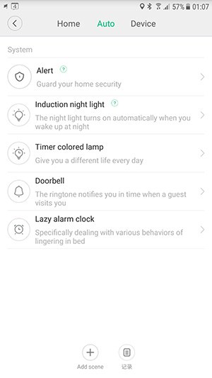

מנורה - הדבר הראשון ששמים לב לאחר חיבור הרכז לחשמל הוא האור, התאורה לא חלשה למנורה קטנה וניתן דרך האפליקציה לקבוע את עוצמת ההארה ואת צבע האור, כמו כן אפשר לקבוע שעות וימים בהם האור יהיה בצבע שנקבע, נחמד מאד ואפילו שימושי (יש שימושים נוספים לתאורה, אגיע אליהם בהמשך)
רדיו - אז כן, שיאומי החליטו לשלב רדיו בתוך הרכז. מוזר, אבל ננסה, נכנסתי ל Network Radio וניסיתי לחפש תחנות לשמוע, אך גיליתי מהר מאד שהתחנות הקיימות הן רק בסינית (ויש הרבה מהן). ניסיתי את מזלי בגוגל ואכן יש דרך לשנות את התחנות כך שיהיו איזוריות אך זה דורש Root לנייד ולא הרגשתי מספיק צורך לעשות זאת, אז רדיו יש, אבל בסינית.
פעמון - ב-3 לחיצות ניתן להגדיר כי הכפתור שהגדרתי ישמש כמפעיל (טריגר) לפעמון לדלת והרכז ישמיע צלצול וידליק אור כרצוני. ניתן לבחור את הצלצול והעוצמה, לטעמי היתרון הגדול במקרה זה הוא שאפשר לקבוע שעות שקטות או פשוט להשתיק את הפעמון ידנית, אחלה פיצ׳ר.
אזעקה - יש המון הגדרות שנוגעות לאזעקה ומרגיש כאילו זה הייעוד האמיתי של הרכז. יש אפשרות לבחור את צבע, עוצמה ותבנית התאורה בזמן האזעקה, עוצמת צלצול, הצלצול עצמו משך הצלצול האם לשלוח התראה על האזעקה לנייד ואפשרות לחבר רכזים נוספים שיפעלו גם הם. שעות האזעקה ניתנות גם הן להגדרה כך שהאזעקה תעבוד רק בימים מסויימים או שעות ספיציפיות. קביעה של עיכוב (delay) לאחר הדריכה אם למשל צריך להספיק לצאת מהבית.
כדי להפעיל את האזעקה יש לדרוך אותה, פעולה זו יכולה להיות ידנית או אוטומטית בעזרת טריגר שבוחרים. למשל לחיצה ארוכה על הכפתור שלנו או אפילו סגירה אחד מחיישני החלונות, כמובן שאלו רק חלק קטן מהאפשרויות וכל חיישן או רכיב יכול לדרוך את האזעקה. הפעלת האזעקה גם היא נקבעת כאן ושוב ניתן שימוש חופשי בכל החיישנים שברשותנו. זה המקום לציין שיש גם חיישני תנועה, חיישני טמפרטורה, חיישני נזילות ועוד חיישנים ורכיבים רבים שניתן לחבר לרכז.
שעון מעורר - אם כבר יש תאורה ויש רמקול, למה שלא יהיה גם שעון מעורר, כאן אפשר לקבוע שעה, צלצול, עוצמת צלצול והאם השעון הוא יום יומי או חד פעמי. החלק החמוד הוא האפשרויות להשתקת השעון. שברירת המחדל היא לחיצה על הכפתור שבראש הרכז אבל יש אפשרות להשתמש בחיישנים כמו פתיחת חלון למשל או לחיצה על הכפתור שניתן למקם היכן שרוצים בבית.

באפליקציה נבחר בלשונית Auto ולמטה ישנו כפתור שנקרא Scene. סצנה בעצם תאפשר לנו לקבוע תנאי מסוים (if) ותוצאה מסויימת (result) שתתבצע אם התנאי או התנאים שהגדרנו יתקיימו. למשל, אם חיישן הטמפרטורה יגיע ל-29 מעלות שלח לי הודעה, או אם לחצו 3 פעמים על הכפתור בצע סצנה אחרת וכבה את המצלמה. ישנן לא מעט אפשרויות וכיף לשחק עם זה.
לצד כפתור ה-Scene ישנו כפתור שנראה כמו פתק. לחיצה עליו תציג לנו לוג שלם של כל מה שקרה בתאריך מסויים ונוכל בעצם לעקוב אחרי כל ההתרחשויות.
