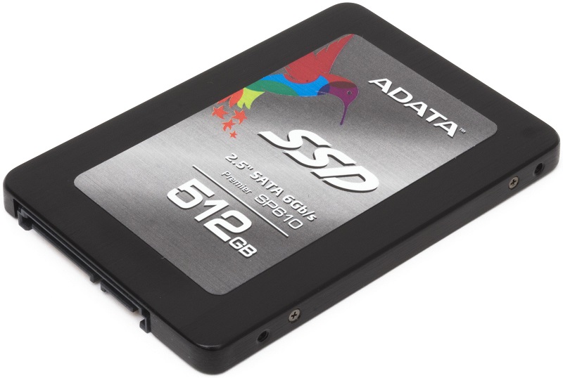

מבט חיצוני
אריזתו החיצונית של ה-SP610 עשויה מפלסטיק קשיח למדי. על הגונן עצמו מדבקה עם דגם ונפח הכונן. בגבו, מדבקה עם מספרים סידוריים וגם הקוד ל-Arconis.
