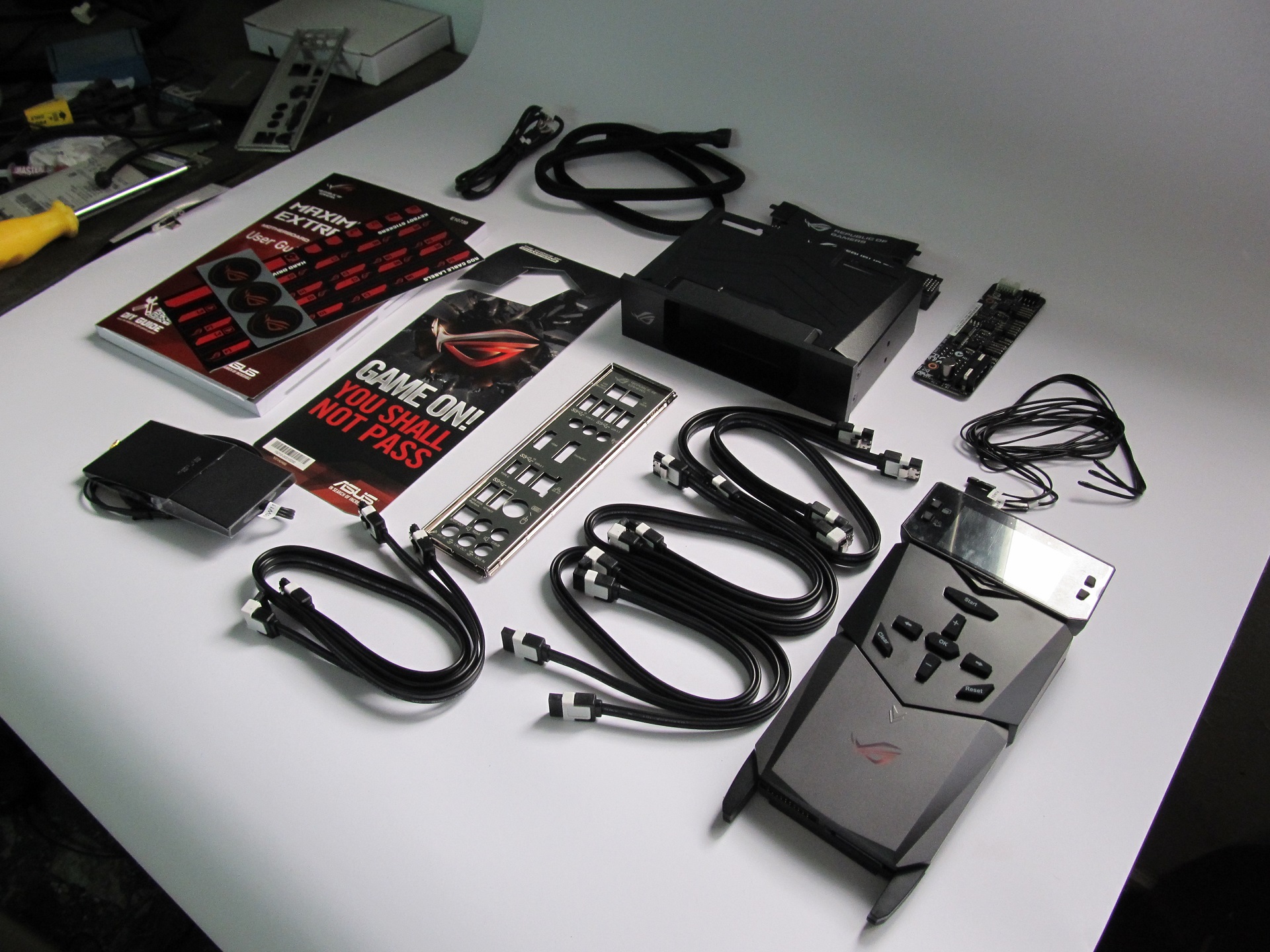

לפני לוח האם, בואו ונתחיל עם הערכה אותה מקבלים איתו.
הכל בקושי נכנס בפריים. עם המקסימוס 8 אקסטרים מקבלים לא פחות משמונה כבלי SATA, מטלה נחמד לידית הדלת, חוברת הדרכה עם סטיקרים ודיסק וגם את ערכת ה-OC Panel. הערכה המיוחדת הזאת זהה למה שראינו גם בדור הקודם עם שלט מיוחד שאפשר גם להתקין אותו בקדמת המארז. ישנו גם לוח שמתחבר עם כבל ללוח האם ומספק ארבעה חיבורים נוספים למאוררים.
בשלט המיוחד שמתחבר ללוח האם תמצאו בקר מאוורררים עם חיבור לשלושה מאווררים, ומתגים שעוזרים באוברקלוקינג עם קירורים מתקדמים. המתגים הללו שולטים על מהירות המעבד וצריכת החשמל שלו ומאפשרים לו להוריד אותם במידה ומחליפים קירור או מוסיפים קרח וחנקן נוזלי לדוגמה. הלחצנים שבמרכז השלט מאפשרים לשלוט על מאווררים ולשחק עם מכפלות המעבד ותדר הבסיס שלו.
לא משוגעים? רוצים רק נתונים? אין בעיה. את השלט ניתן להתקין עם המסך כלפי מעלה בתוך התקן שיכנס לתושבת כונן הדיסקים במארז. המסך מאפשר לכם לראות טמפרטורה ומהירות מאווררים בזמן אמת.
