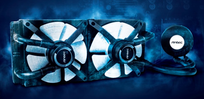

ובכן, לאנטק יש סדרה חדשה של ערכות קירורי מים בעיצובה והיום בביקורת תוכלו להתרשם מהמתקדם שבהם – ה-Kuhler 1250 שנושא רדיאטור בגודל 240 מילימטרים ושתי משאבות.

קירור ה-Kuhler 120 בנוי בתצורת 240 מילימטרים, משמע שני מאווררים בקוטר 120 מילימטרים שיושבים על הרדיאטור. המאווררים שבאים עם הקירור הזה לא שגרתיים, שכן הם מגיעים מותקנים מראש ואין אפשרות להסירם. בהמשך הביקורת תראו גם הסבר והדגמה.

צורת הקירור אינה שונה מכל מה שאנו מכירים כיום בשוק, למרות שאנטק עשתה כמה שינויים.
השינוי נמצא בעיקר במאווררים, בצנרת ובמשאבה. מעל כל מאוורר ישנה משאבה, אליה מתחברת צנרת הרדיאטור. כך, מים מקצה אחד של הרדיאטור נשאבים בעזרת שתי משאבות, עד לקצה השני בדרך אל הבלוק.
בלוק הקירור הוא אותה היחידה המסורתית שאנחנו רגילים לראות משחר ערכות קירורי המים. הוא עשוי כולו נחושת יצוקה בעלת תעלות פנימיות בהן עוברים המים המקוררים. עם הבלוק מקבלים משחה תרמית מרוחה מראש, כך שהשימוש הראשון לא מצריך מכם לקנות אחת.
הרדיאטור דק, בעל צפיפות מניפות פנימית נמוכה ושטח פנים גדול. דבר זה אומר שאין צורך בלחץ אוויר גבוה על מנת לקררו ופינוי החום דרכו נעשה ביעילות.
המאווררים שנמצאים מתחת למשאבות הם מאווררים לבנים בקוטר 120 מילימטרים. בשל המבנה המיוחד של קירור המים הזה, המאוררים לא ניתנים להסרה או לחלפה. מיסב המאווררים הוא מיסב כדוריות כפול והלהבים שלהם מעוצבים כך שיחס בין עוצמת הרעש לדחיפת האוויר הוא אופטימלי. עוד לפני תוצאות הבדיקה, אני יכול לספר שעיצוב זה עובד והתרשמתי ממנו לטובה. יחד עם זאת, המאווררים כלל לא ניתנים להסרה או החלפה, וזה חסרון לא קטן שיש לקירור הזה על פני המתחרים.
