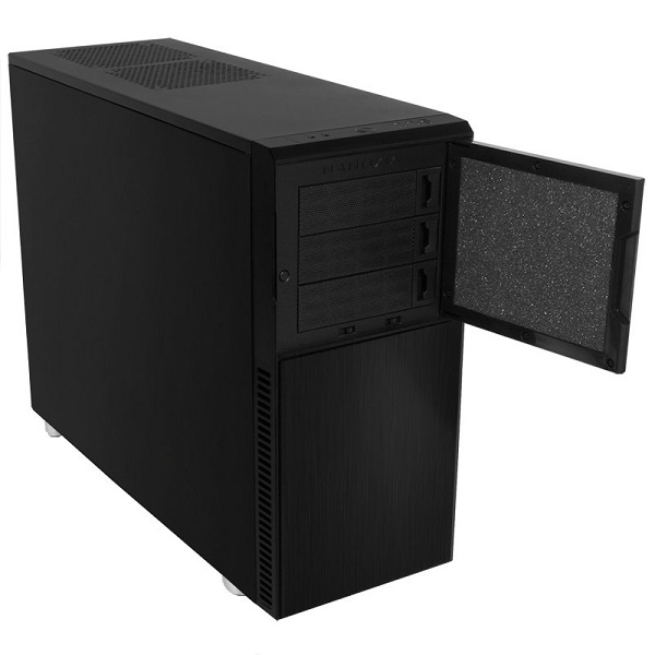

לסיכום אפשר לומר שמארז ה-Deep Silence 2 הוא מארז פשוט מעולה. המארז בעל מראה סולידי מדהים, מכיל שני בקרי מאווררים, מבודד רעש ברמה טובה מאוד, בעל זרימת אוויר טובה, בעל יכולות סידור וניהול כבלים מעולות ומעל הכל – גדול ומרווח ביחס למתחרים. אך למרות יתרונותיו הרבים הוא מכיל גם חסרונות כגון: משקל כבד יחסית, בעל מאווררים קדמיים ואחורי בגודל של 120 מילימטרים בלבד, מכיל רק 3 חיבורי USB קדמיים ובעל מחיר יחסית גבוה בארץ.
מאז יציאת מארזי ה-Define של Fractal Design ראיתי הרבה מארזים מהרבה חברות שניסו ליצור מארזים דומים המשלבים איכות, שקט , מחיר הגיוני ובקר מאווררים. שני המארזים הראשונים שראיתי שהצליחו להתחרות עם סדרת ה-Define בצורה טובה הם מארזי ה-Deep Silence של Nanoxia. אם במארז ה-Deep Silence 1 של Nanoxia היה מקצה שינויים לעומת מארז ה-Define R4 הרי שמארז ה-Deep Silence 2 הרבה יותר דומה למתחרה מבית Fractal.
אם אני מביט על המכלול השלם של מארז ה-R4 לבין אותו המכלול במארז ה-Deep Silence 2 אני מגיע למסקנה שלמרות מחירו בארץ (שלפי המחיר בחו"ל אמור להיות זהה למחירו של ה-R4) ולמרות שאר חסרונותיו , מארז ה-Deep Silence 2 עדיף על ה-R4. הדברים ש"קנו" אותי בו הם בעיקר אורכו הגדול והעובדה שהוא מגיע עם שני בקרי מאווררים.
מארז למחשב – Nanoxia Deep Silence 2
הטוב
- עיצוב סולידי ויפה
- איכות – מארז מבית טוב בעל איכות בניה מעולה
- שילוב של זרימת אוויר ושקט
- מכיל שני בקרי מאווררים עם טווח רחב למקסימום של 6 מאווררים
- ארוך מאוד – מסוגל להכיל הרבה חומרה
- בעל יכולות ניהול כבלים מעולות
- תומך בקירורי מים בעלי רדיאטור כפול
- כולל שני חיבורי USB 3.0 קדמיים
- מכיל מתאם במפרץ ה5.25 לחיבור כוננים ובקרים בגודל של 3.5 אינץ'
- מגיע עם כבל מאריך לחיבור ה-EPS12V
הרע
- מחיר גבוה מהמתחרה מבית Fractal Design
- מכיל רק 3 חיבורי USB קדמיים
- אינו כולל מאווררים בגודל של 140 מילימטרים
- אינו תומך במאווררים בגודל של 140 מילימטרים בחלקו הקדמי והאחורי
- משקל – מארז כבד ששוקל 10.96 קילוגרמים
