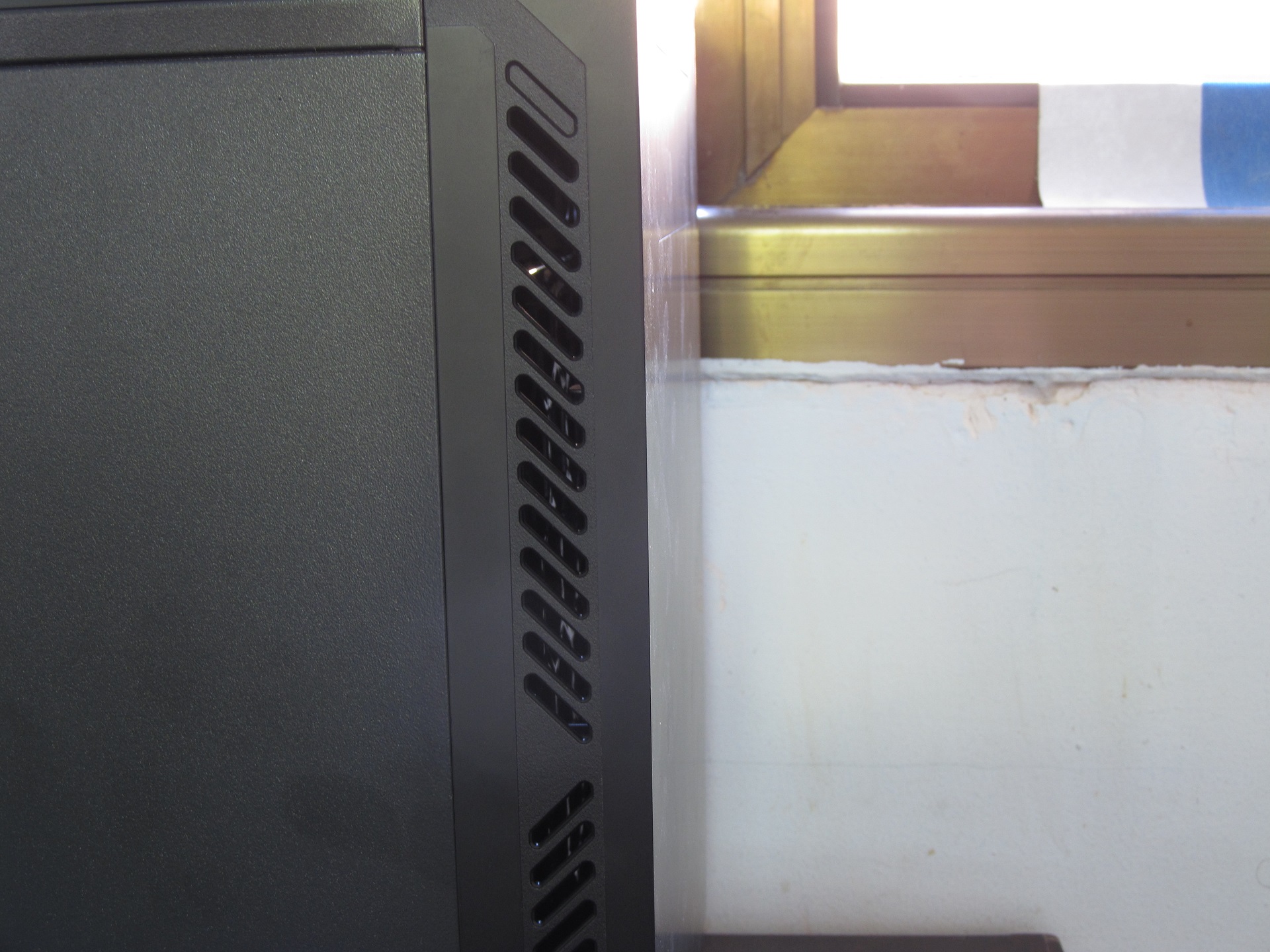

במחיצה האחורית יש מספיק מקום לכל הכבלים ואמצעי האחסון מבלי להפעיל לחץ או כח על אחד הרכיבים. על הכוננים הקשיחים הסטנדרטיים מופקד מאוורר אחורי וזה כל מה שצריך להדאיג אותנו במחיצה הזאת. כונני ה-SSD לא זקוקים לקירור אקטיבי שכזה. אוויר למחיצה הראשית מגיע דרך פתחי האוורור הממוקמים בצדדי המארז מקדימה.
