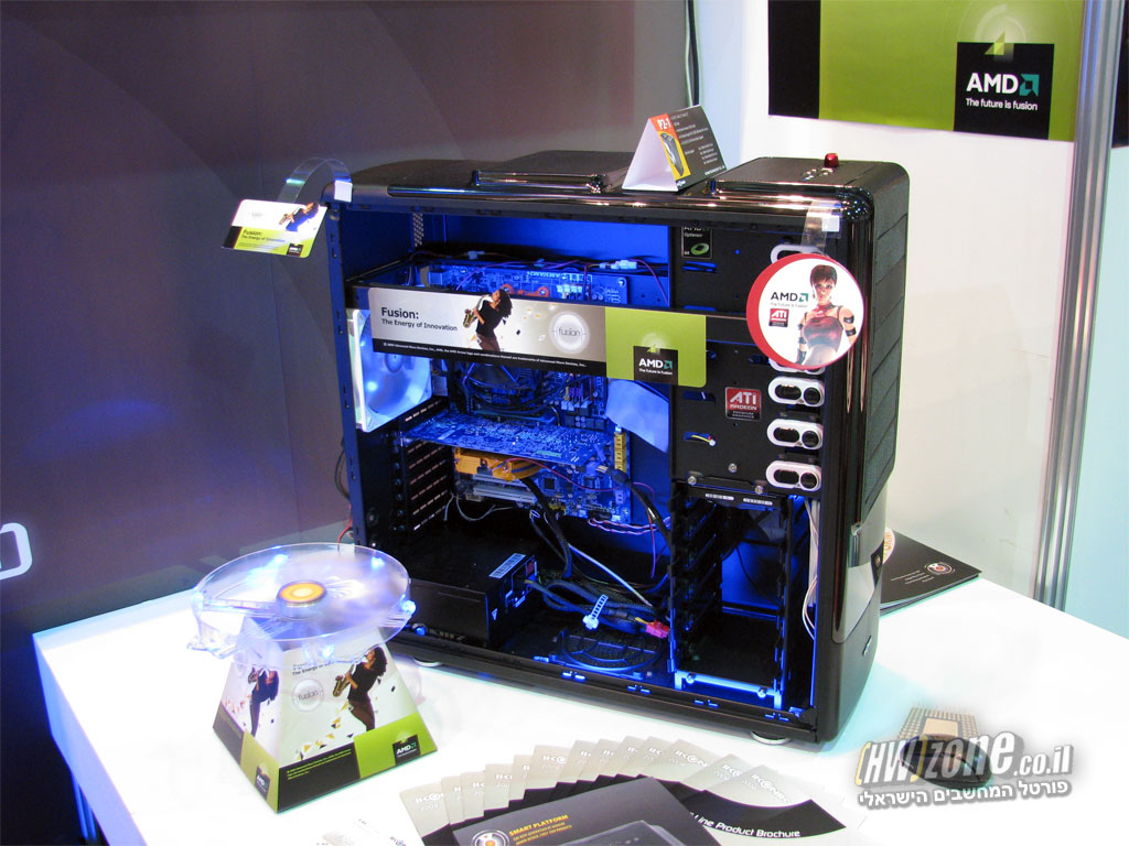

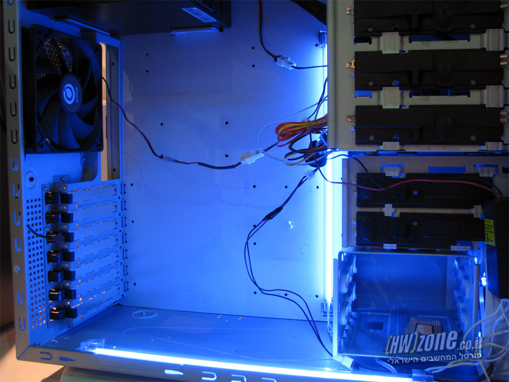

לשוק הגבוה מייעדת החברה את ה-P2-1 (שם קוד) אשר מבחינת המימדים שלו הוא זהה לחלוטין ל-Ra X10, מארז הדגל של החברה. בניגוד ל-Ra X10, ה-P2-1 עשוי מפלדה מגולוונת (SECC), מה שהופך אותו לכבד יותר, אך גם זול יותר, עובדה חשובה במצב הכלכלי הנוכחי. העיצוב הפנימי של המארז כולל שלל גומיות מיוחדות, שמטרתן להקטין את הויברציות של הרכיבים השונים, כגון כוננים קשיחים, כוננים אופטיים וספק הכוח, ובכך להקטין את מידת הרעש שהם מייצרים.
המארז מאפשר מודולריות במיקום ספק הכוח, כך שניתן להרכיבו למעלה, כמו במארזים סטנדרטיים, או למטה, כמו בחלק נכבד מהמארזים היוקרתיים הקיימים בשוק. המארז כולל 5 מאווררים: 2 מאווררי 120 מ"מ מקדימה, מאוורר 140 מ"מ מאחורה, מאוורר 140 מ"מ בתחתית המארז ועוד מאוורר 140 מ"מ בחלקו העליון של המארז.
הפאנל הקדמי של ה-P2-1, אשר נמצא למעשה בחלקו העליון, כולל כפתור כיבוי/הדלקה, ה-Red Dot, חיבור FireWire, ארבעה חיבורי USB, חיבור לאוזניות וחיבור למיקרופון, LED כחול המסמן את פעילות המחשב וכפתור אתחול, אשר לא היה קיים בקו המארזים הקודם של החברה.
