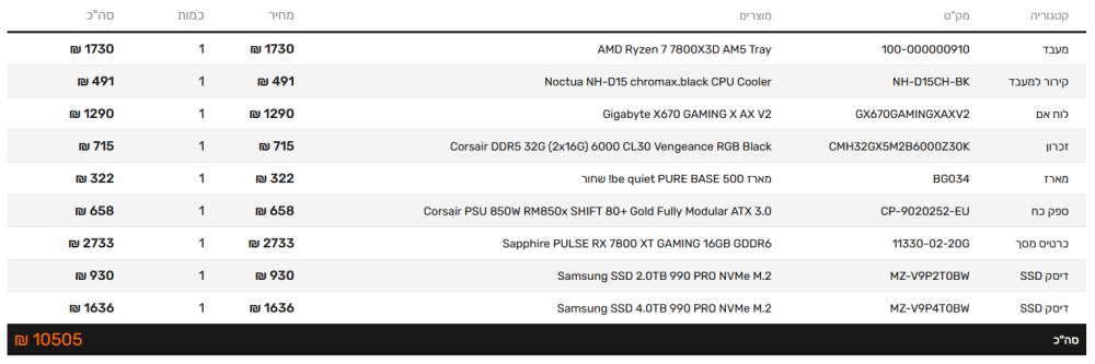

  1. מצטער "לנדנד" אחרי שהדברים כבר נראו סגורים, אבל ההכרזה המפתיעה של הRadeon 7900 GRE והביקורות אתמול גורמות לי לשקול אותו במקום ה7800XT. האם ידוע לך אם הוא גם מתאים למארזים האלה? אם יש דברים נוספים שהוא משפיע עליהם? או שמוקדם מדי לדעת? תודה.
  2. במקרה של סיכוני חום, כבר עדיף להשתמש במאריך/מפצל USB עם אחד מהמארזים שהמלצת עליהם, אז כנראה שבקרוב אעשה הזמנה עם אחד מהם. תודה רבה על העזרה.
  3. עשיתי מדידות, ולצערי זה עדיין די בעייתי. האם יש מארז שמתאים לדרישות עם חיבורים מקדימה? (אפילו ב"קצה" כמו בBe Quiet). אם לא, כנראה אצטרך להשיג מאריך/מפצל USB ולחבר מאחורה. תודה.
  4. שלום רועי. כן, כנראה שבאמת כדאי לי לקחת את הקירור והספק שאתה ממליץ, תודה. בקשר למארז, יש לי בעיה עם האחד הזה. המיקום המתוכנן של המחשב הוא בשולחן, יש מקום בצד למחשב, ויש מדף מעליו שבו אני משתמש בשביל חיבורים/מפצלים לחשמל. אני יכול להעלות את המדף עד רמה מסוימת כדי שיהיה מקום למחשב ולאוורור, אבל לא יותר מדי. מכיוון שכל החיבורים במארז הזה נמצאים למעלה, בשילוב עם הגובה שלו, הוא יהיה בעייתי לשימוש. זאת אחת הסיבות שבחרתי במארז של Be Quiet במקור, הוא נמוך יותר והחיבורים יותר מקדימה. אבל אם אתה אומר שכדאי אחד יותר מאוורר, יש אחד אחר שמומלץ בהתחשב במגבלות האלה? תודה.
  5. שלום. אני מתכנן לקנות מחשב גיימינג. יש לי כיוון שאני די מאמין בו, אבל מכיוון שלא בניתי מחשב כבר קרוב לעשור, רציתי לקבל חוות דעת והמלצות מהמבינים בתחום. האם יש חלקים שכדאי להחליף? משהו מוגזם מדי/מעט מדי? גרסה דומה אך עדיפה של רכיב מסוים? יש חוסר תאימות מסוים שלא שמתי לב אליו? וכו' 1. מה התקציב המירבי? האם מתאפשרת חריגה במידת הצורך? 9,000-10,000, לא הרבה יותר. 2. מה שימושי המחשב (משחקים, עריכה גרפית, עבודה משרדית, תכני HD למשל), יש דוגמה ספציפית למשחק או תוכנה? משחקים, מקווה שיריץ משחקים בצורה טוב כמה שנים קדימה. 3. האם יש צורך בציוד הקפי בנוסף למחשב (לדוגמא: מקלדת, עכבר, רמקולים ומסך)? לא. 4. האם יש רכיב בסיסי שאין צורך לכלול במפרט? (לדוג' כונן SSD שכבר קיים ואפשר לצרף להרכבה) לא. 5. עד כמה חשוב שקט פעולת המחשב? רצוי שיהיה כמה שיותר שקט, הגיוני שישמעו אותו בזמן עומס, אבל לא יותר מדי. 6. האם ישנה הגבלה או העדפה לגודלו הפיזי של המחשב ומשקלו, אורות וכו'? ATX. מעדיף שלא יעלה בהרבה על גודל המארז שצירפתי במפרט למטה (450x231x463mm), במיוחד ברוחב, אבל עם הגובה אני עוד יכול קצת לשנות אם זה חשוב. מעדיף בלי אורות ובלי צד שקוף. 7. האם יש צורך לכלול מערכת הפעלה/אופיס (אם כן רצוי לציין גרסה מועדפת) ו/או הרכבת מחשב בחנות? לא. 8. האם ישנה העדפה לרכוש את המחשב מחנות ספציפית? אם לא אפשר גם לציין איזור מגורים. TMS חולון. 9. מתי מתוכננת קניית המחשב (רצוי מאוד לבקש מפרט מועד קצר מעת הקניה)? כנראה בשבוע הקרוב, מקסימום שבוע הבא. 10. האם יש בקשות מיוחדות כלשהן בנוגע ליציאות וחיבורים (לדוג' USB Type-C או FireWire) או ביצוע אוברקלוקינג? לא. 11. האם ישנו ציוד היקפי קיים שיחובר? אם כן, איזה? (תחנת עגינה אם מחשבים ניידים \ מסך כזה או אחר) כרגע משתמש במסך 1080p, אבל בעתיד הקרוב מתכנן לקנות מסך 4k עם 120/144hz, HDR, VRR וכו', אז שיקולי החומרה בהתאם. 12. הערות נוספות, פירוט מורחב ושונות: מתחשב באפשרות להחלפת כרטיס המסך בעוד כמה שנים כי זה משהו שתמיד מתקדם בצורה משמעותית, והטובים יותר היום יותר מדי יקרים. כנראה הולך עם כרטיס 16GB של AMD כי אני לא מאמין שכרטיס עם 12GB בלבד יחזיק מספיק זמן, ואין לNvidia כרטיס טוב עם מספיק VRAM במחיר נורמלי. (קראתי איך משחקים חדשים צריכים יותר ויותר VRAM, ואיך כרטיסי 8GB כבר הפכו ללא רלוונטים). עוד לא בטוח ב100 אחוז לגבי גודל כונני הSSD אבל די בטוח לגבי הסוג, בינתיים שמתי 2 שונים במפרט. הנה המפרט: https://tms.co.il/index.php?route=product/configurator&configurator_id=417030 תודה רבה!
