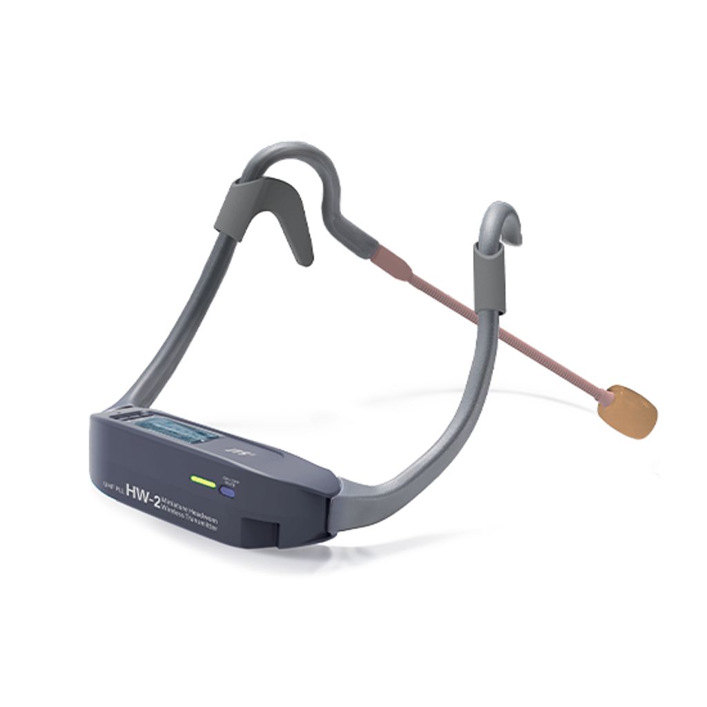

מיקרופון מדונה אלחוטית למדריכות \ מדריכים
מדונה אלחוטית הוא כלי חיוני למדריכים בסטודיו לאימונים ובחדרי כושר, במיוחד בשיעורים בהם יש צורך בתקשורת ברורה עם המתאמנים\ות, תוך תנועה חופשית. במרחב האימונים, שבו המדריך זקוק ליכולת לנוע ולהנחות את השיעור בצורה דינמית, מדונה אלחוטית איכותית יכולה לשפר באופן משמעותי את חוויית השמע ולהבטיח שההוראות יישמעו בצורה ברורה, גם כשיש רעשי רקע.
מיקרופון מדונה יושב על הראש של המדריך וכולל אוזניות עם מיקרופון קטן הקרוב לפה. זהו הסוג הנפוץ ביותר בסטודיואים ובחדרי כושר, מכיוון שהוא מאפשר תנועה חופשית לגמרי ומשאיר את הידיים של המדריך פנויות.
ישנם דגמים קלים במיוחד עם רצועה דקה שמתאימה לשימוש ממושך ואינה מורגשת כאשר נמצאים בתנועה חדה ומהירה.
חשוב לבחור מדונה עם מיקרופון גמיש שניתן למקם בצורה מדויקת ליד הפה.
